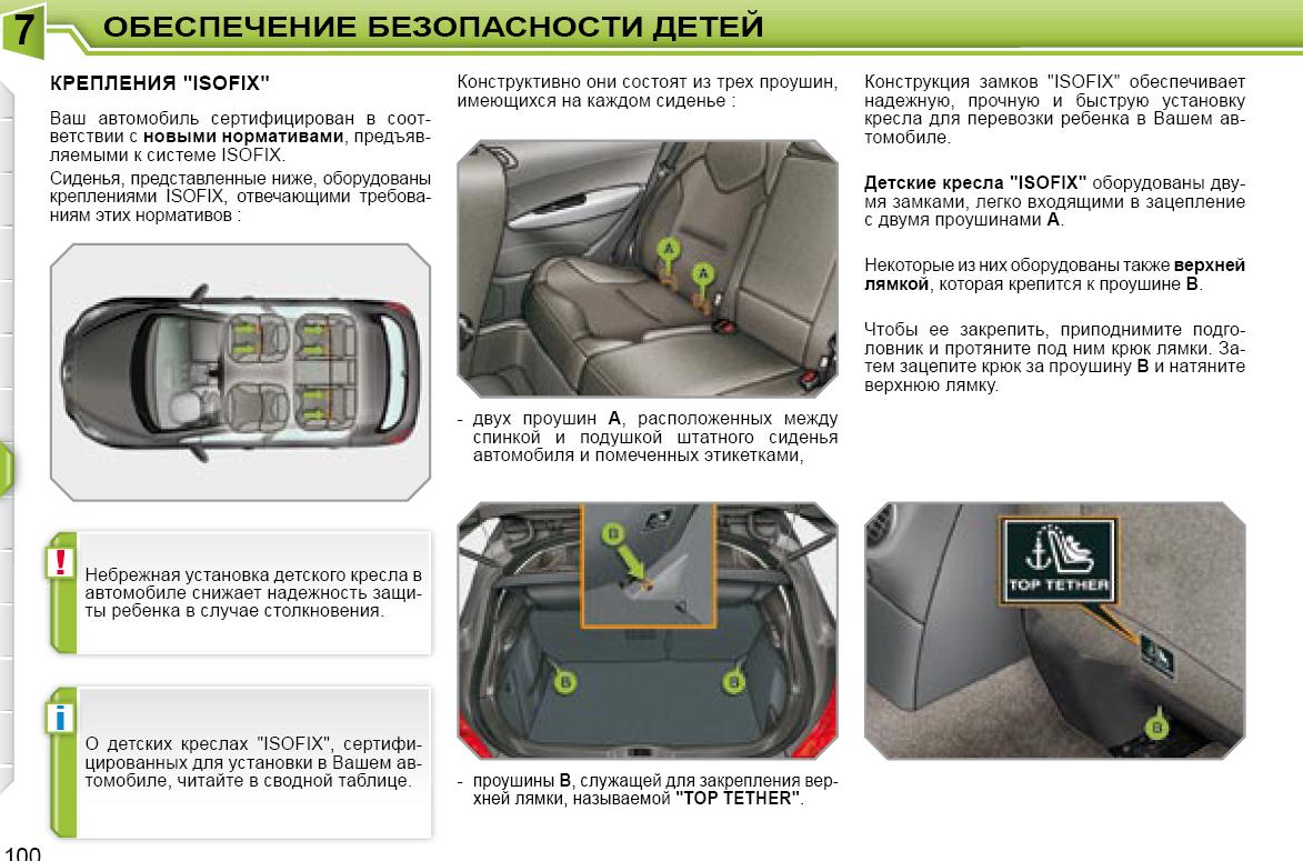

ISOFIX
Сообщение Федор » Пт мар 28, 2008 18:18
Вот вопрос
Почему нет скобы на спинке для якоря а какие то непонятные проушины по бокам в багажнике, в 107,207,307,4007 есть а в 308 нет.
Toxicity
Сообщения: 810
Зарегистрирован: Чт фев 14, 2008 23:26
Сообщение Toxicity » Пт мар 28, 2008 18:29
Дык был введен новый стандарт на крепления для кресел. Вот там все по новому. Хотя я читал что в 308 оба крепления должны быть предусмотрены.
Смотри:

У меня на заднем двиане есть значок якоря.
Я все думал нафига он нужен :D
