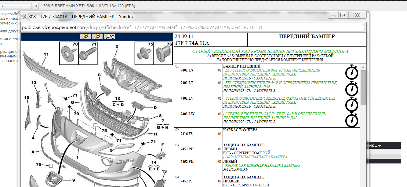

Сообщение sergeyvolk » Пн ноя 24, 2014 18:56
Можете, главное что бы Вам не подсунули то, что Вам не нужно.

Сообщение sergeyvolk » Пн ноя 24, 2014 20:25
Единственная там разница с омывателем фар или без.

sergeyvolk
Сообщения: 2766
Откуда: г.Волжский
Сообщение sergeyvolk » Пн ноя 24, 2014 20:43
Это же размер не бампера, а по колее. ( если я правильно понял.)

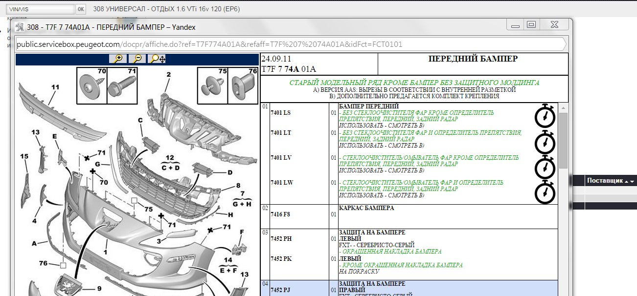

sergeyvolk
Сообщения: 2766
Откуда: г.Волжский
Сообщение sergeyvolk » Пн ноя 24, 2014 22:39
SpraiT2009 писал(а):но я так и не понял все ли подойдет к 308 sw?
С передка да.
