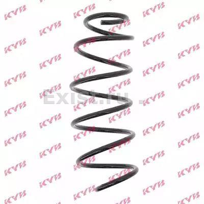

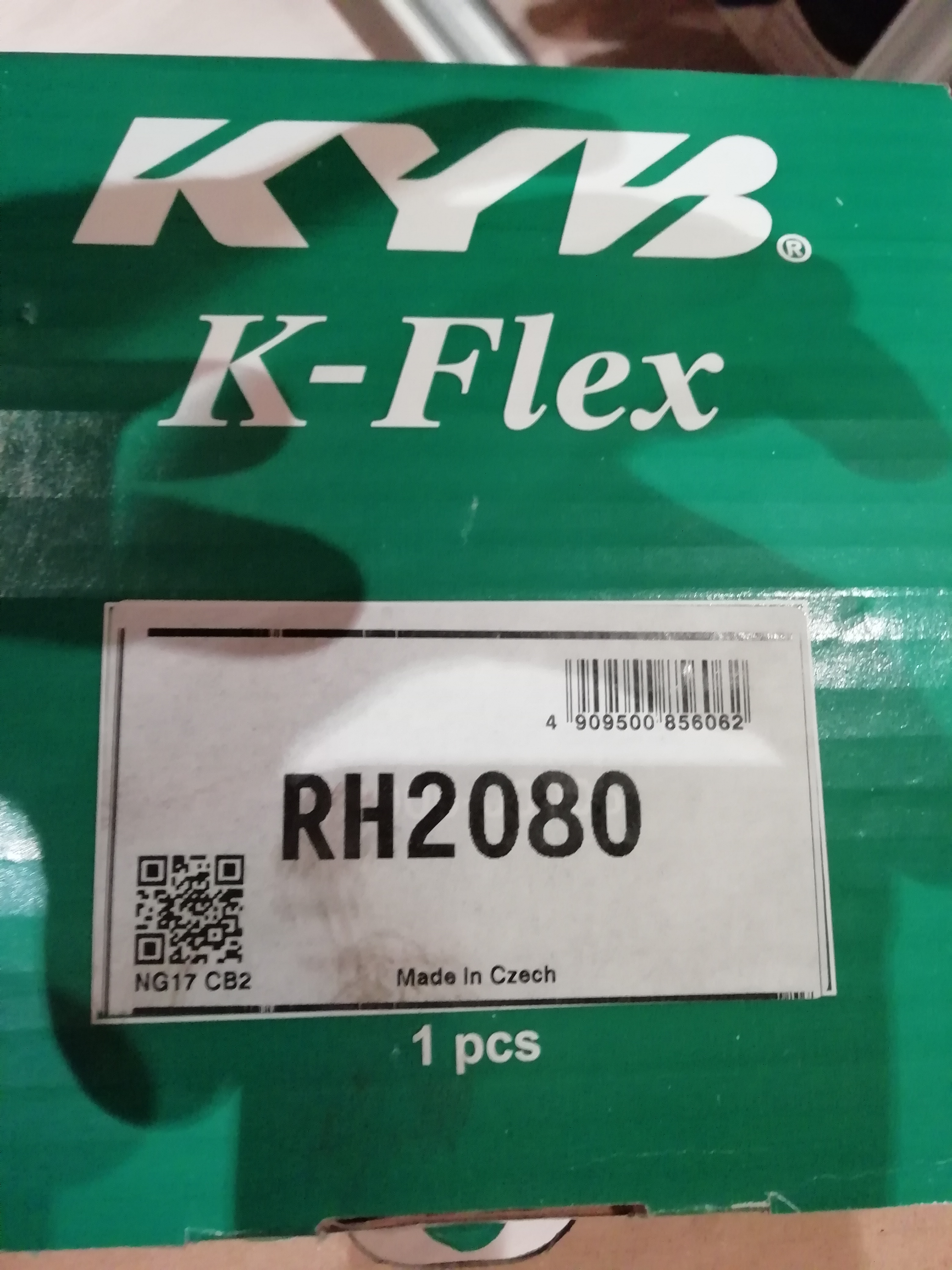

Продам новые Пружины передней подвески KYB RH2080
gargoyles
Сообщения: 274
Зарегистрирован: Вс мар 29, 2015 6:40
Сообщение gargoyles » Ср ноя 13, 2019 3:11
Не подошли к автомобилю.
Это пружины на пежо 308 с механической коробкой передач. D=305мм H=423мм d витка=12,5мм
Аналог 5002.SY
5002.TA
5002.TF
Для машин с АКПП пружины другие.
Отдам за 1300руб/шт
Москва, ЮАО

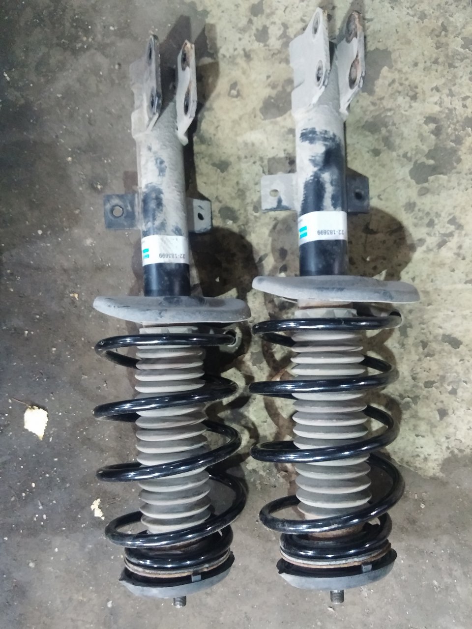

А уменя на АКПП как раз референс 5002.TA, и я месяц назад как раз поставил RH2080, правда у меня амортизаторы Бильштайн.
А менял по причине отломленного витка слева.

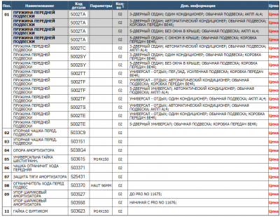

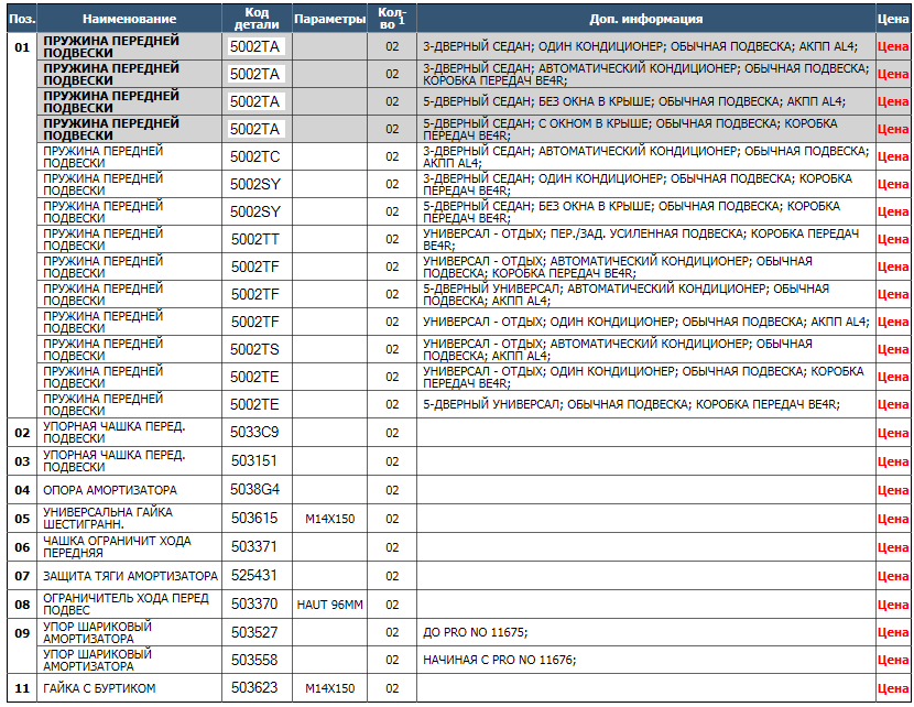

Прошу прощения 5002.TF - универсал простой (без стеклянной крыши) прилагаю файл из сервисбокса.
У Каябы очень хитро на сайте написано, вроде бы для АКПП 2081, но когда начинаешь сравнивать с сервисбоксом, то то оказывается, что референс совпадает с 2080, что вы и показали.

у меня универсал со стекляной крышей и АКПП и тоже сервисбокс выдаёт 5002.TF.
И пружины RH2080 встали кривовато, длинноваты, диаметр прутка меньше.
Поменял на Lesjofors 4066781 (аналог RH2081).
RH2080 это аналог Lesjofors 4066780.
Но короче встать-встали, но мастера сказали так стоять не должны, купи и замени на Lesjofors 4066781

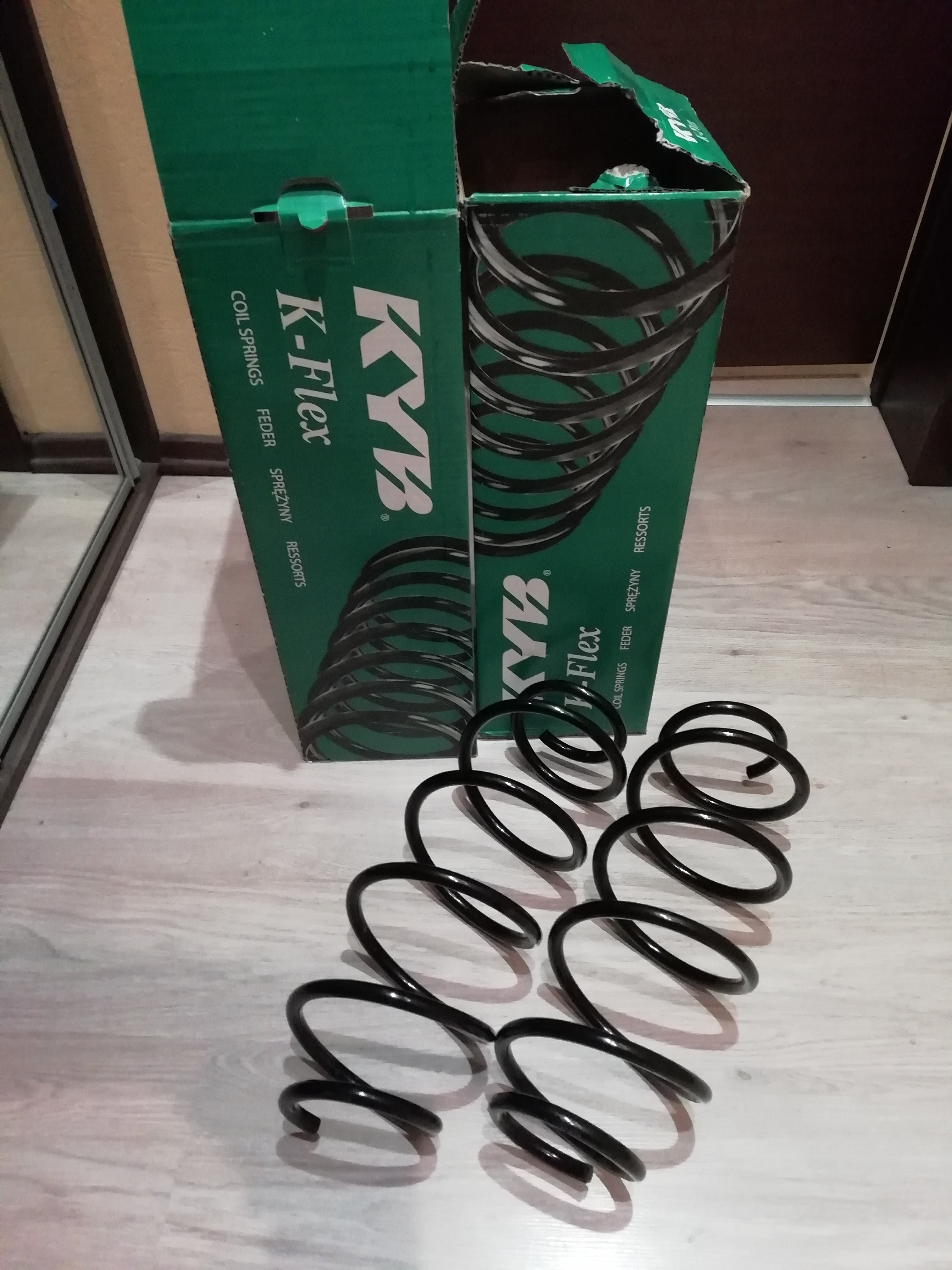

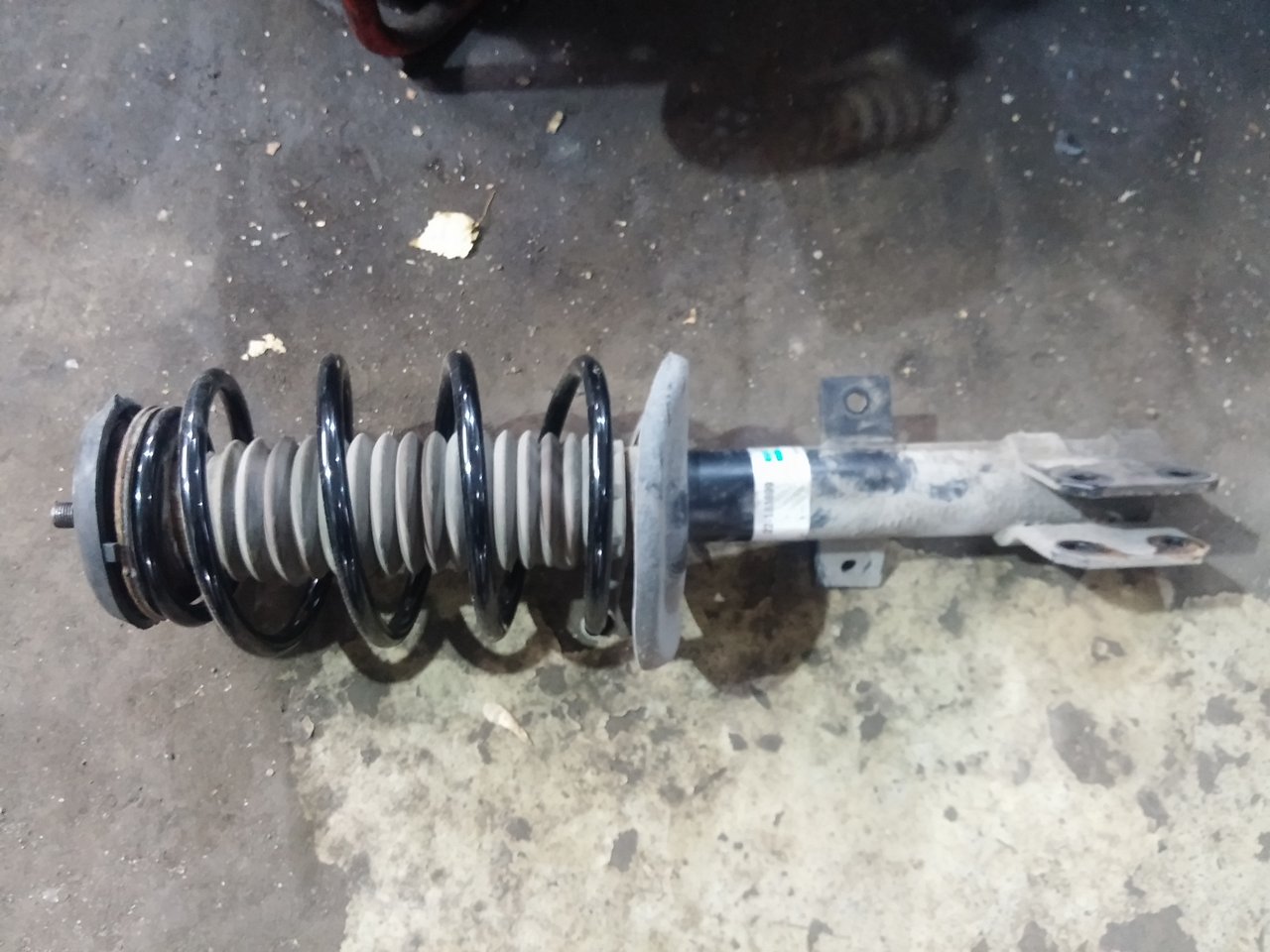

Тут ещё такое дело, что пружины Каяба серии K-flex - несимметричные, в отличие от Lesjofors, там с одной стороны линейку можно приложить будет ровно, а с другой они дугой.
Кроме того, в моём случае, у меня амортизаторы Бильштайн, которые где-то на 1 см. длинней оригинала.
gargoyles
Сообщения: 274
Сообщение gargoyles » Пн ноя 18, 2019 11:39
ss_ писал(а):
Пн ноя 18, 2019 11:28
и как такие ставят тогда? Мои сервисмены не умеют работать с пружинами KYB? У неё же виток должен упираться в упор ну они так и ставят и ругаются...

Сообщение ss_ » Пн ноя 18, 2019 11:51
Могу показать фотки:
img (6).jpg (33.55 КБ) 5095 просмотров
gargoyles
Сообщения: 274
Сообщение gargoyles » Пн ноя 18, 2019 11:55
ну т.е просто сервисменам не надо было пугаться, что обычно пружины симметричные, молча ставить и не кошмарить клиента?
В моём=то случае RH2080 жёсткость меньше и диаметр прутка 12,5мм против 13мм так что всё-равно решился и заменил.
