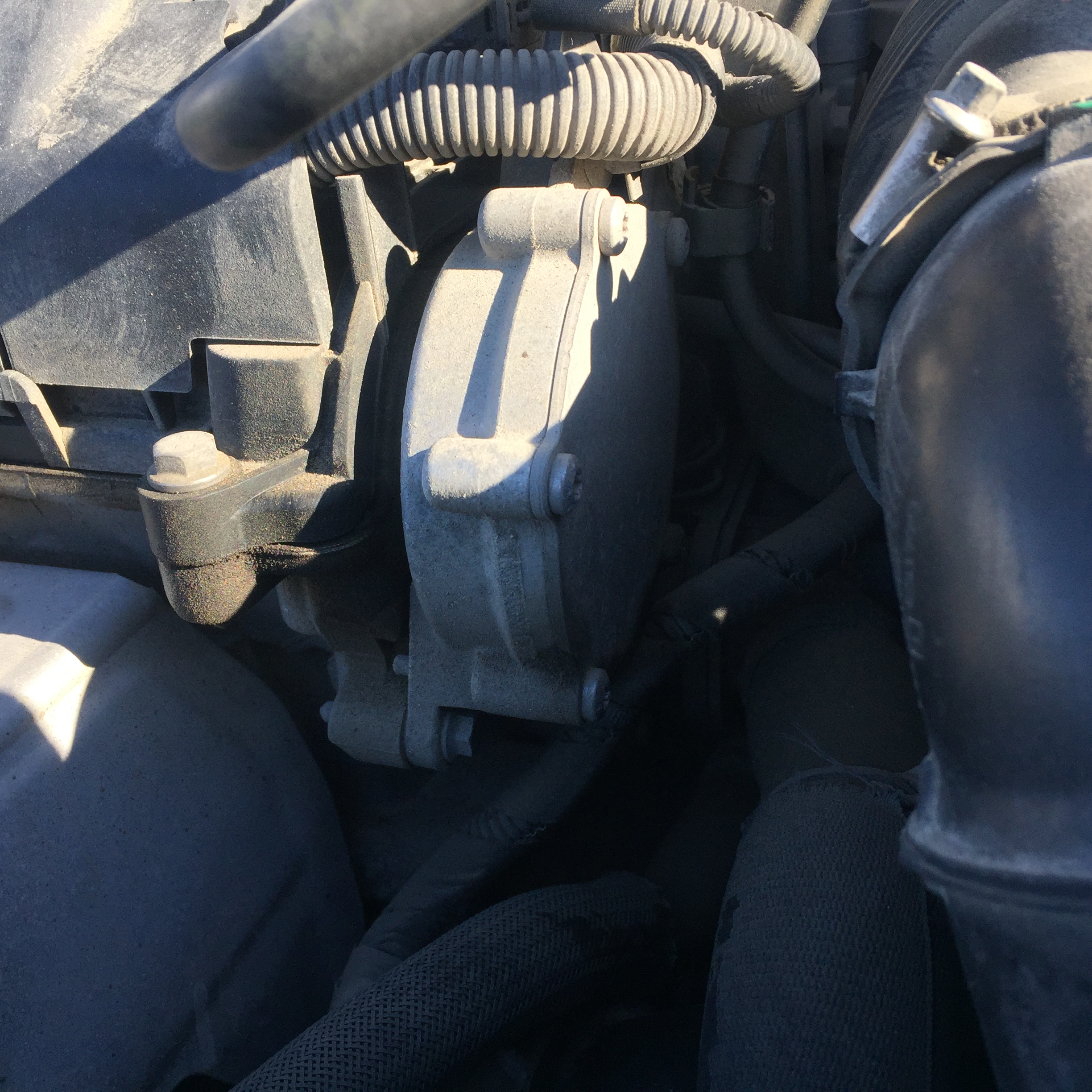

Если вы о моём фото, то просто снимок неудачный, потеющая часть крышки вакуумника в тени. Присмотритесь и увидите.LITMANEN писал(а):Вот на фото имхо больше смахивает на клапанную крышку. Я бы поменял ее прокладки, а там дальше смотрел. У меня лично мокро от масла под вакуумником, мокрая гофра. Гофра в масле начиная ровно от вакуумника и вниз до конца.
Клапанная это само собой. ))
iMarchelo
понял, увидел. Просто у вас насос нового образца и течь с другой стороны, крышка то у вас теперь снаружи прикручивается. А я по привычке смотрел ближе к двигателю. Так на таком насосе как у вас течь даже лучше чем у нас
Видимо производитель проблему течи решить не смог, но подумал давай хотя бы сделаем её более заметной
