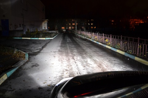

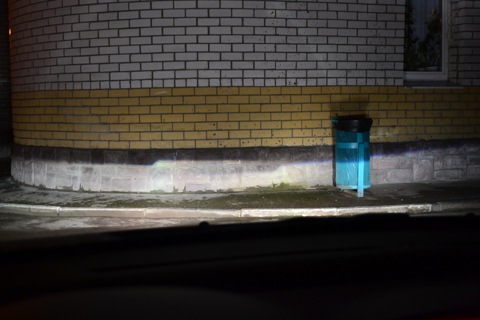

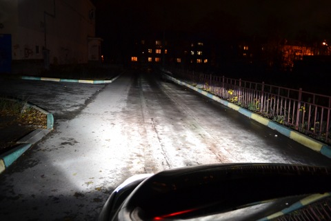

Фары настраивались будучи установленными на авто по изветной для многих методике регулирования (http://www.x-xenon.ru/setup.html).
дорогой мой друг, не обижайтесь, но вся эта работа детское рукоблудие.. поверьте не вы первых кто хотел чуда, аего нет.. если заморачиваться то ставить хелловскую биксеноновыю линзу, одну и там со светом будет полный порядок...
а фары я настраиваю н работе на стенде Хелла а не на стене, чего и вам желаю..
Линия света ровная
она должна быть со ступенькой, и поверьте сама геаметрия картинки не меняется от рагулировок, внутри под линзой стоит обычная металлическая штора, а вот то что получается у вас от свето-теневой границе вниз на дорогу, равномерность засветки, ширина - вот это уже характеризуется самой линзой, поверьте китай нормально не дает эти параметры, и света тоже.. данные линзы - уход от праворульного света малой кровью в фаре Н4...
Машину обманывать не надо, по электрике все подключается элементарно (никаких обманок делать не надо!),
конечно не надо... если не нужно что бы все работало и долго...
во первых, мы меняете алгоритм работы внутренней фары, точнее вы сделаи не так .. блоки повесили на ближний свет, шторки - на дальний, но если вдруг вы догадались поставить до этого реле, то это уже что-то, т.к. два блока нагрузкой вместо спирали ближнего, это сильно..ввиду того что надо делать подсоединения вы иди ковыряли фару, либо паялись к жгуту на входе в фару...это как минимум...
Машина у меня не разу не была в авариях
я рад за вас, но фары про которые вы ведете речь в основном ставятся с зазорами... ну вот такие они..
Фото как светит ближний и дальний свет тоже выложу.
если вы хотите выложить , то обычно это делается так... http://www.off-road-light.ru/index.php? ... &Itemid=76
удачи.. и бросьте экскрименты с китаем, купите нормальные линзы..

Илья Александрович
Сообщения: 41
Зарегистрирован: Сб янв 30, 2010 20:53
Откуда: Россия, Нижний Новгород
Сообщение Илья Александрович » Вт окт 23, 2012 10:14
Фары подключены следующим образом:
1. В ближний свет фар установлены линзы через реле (1 реле на обе фары), которое подключено внутри левой фары фары к "+" и "-" дальнего и к "+" и "-" ближнего света.
2. В дальний свет фар установлены линзы через реле (на каждую линзу свое реле). Каждое реле линз дальнего света подключено внутри соответствующей фары фары к "+" и "-" дальнего и к "+" и "-" ближнего света.
3. Жгуты на входе в фару (фишки), не затронуты.
Дальний свет в темноте в пасмурную погоду
Ближний свет в темноте в пасмурную погоду
Ближний свет с расстояния 7м. от стены
