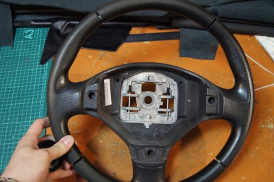

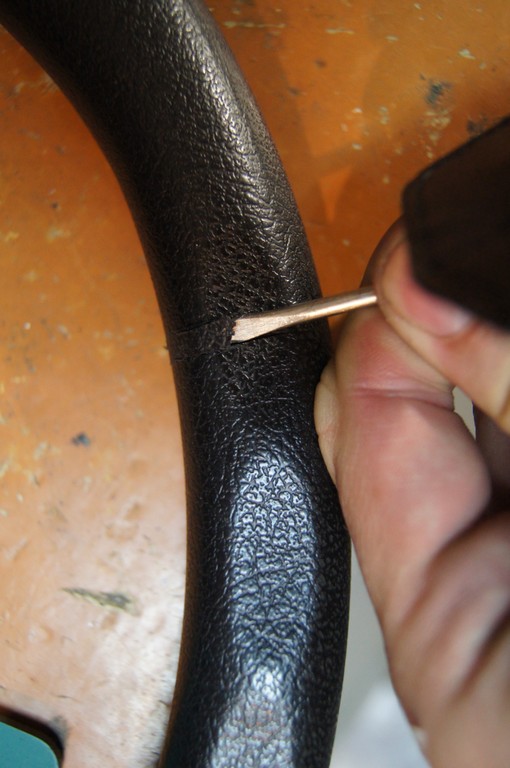

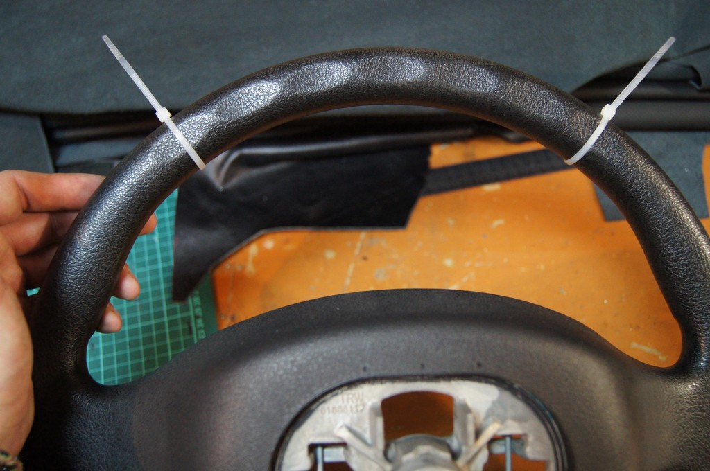

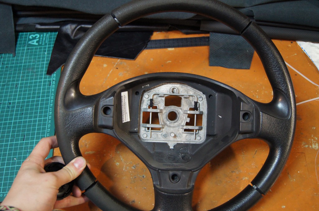

Берем канцелярский нож и смело ведеи срез по контуру хомута.Глубина среза должна быть не меннн 5-7 мм.Если дорежите до корта,то ни чего страшного,чем глубже тем луче...На прочность руля,маленький разрез не повлияет.
Живу и буду жить!!!
minska
Сообщения: 57
Зарегистрирован: Чт ноя 07, 2013 11:04
Откуда: г.Орел
Сообщение minska » Пт май 30, 2014 8:25

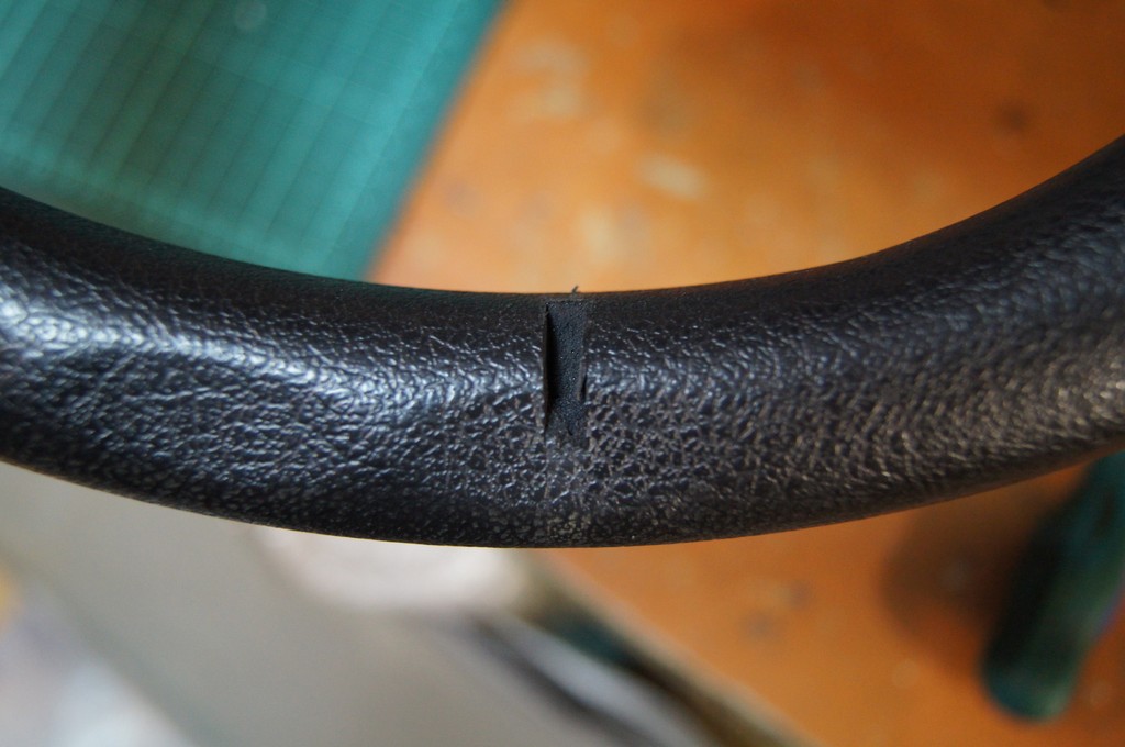

Плоской отверткой выбираем паз.Все руль готов под перетяжку!

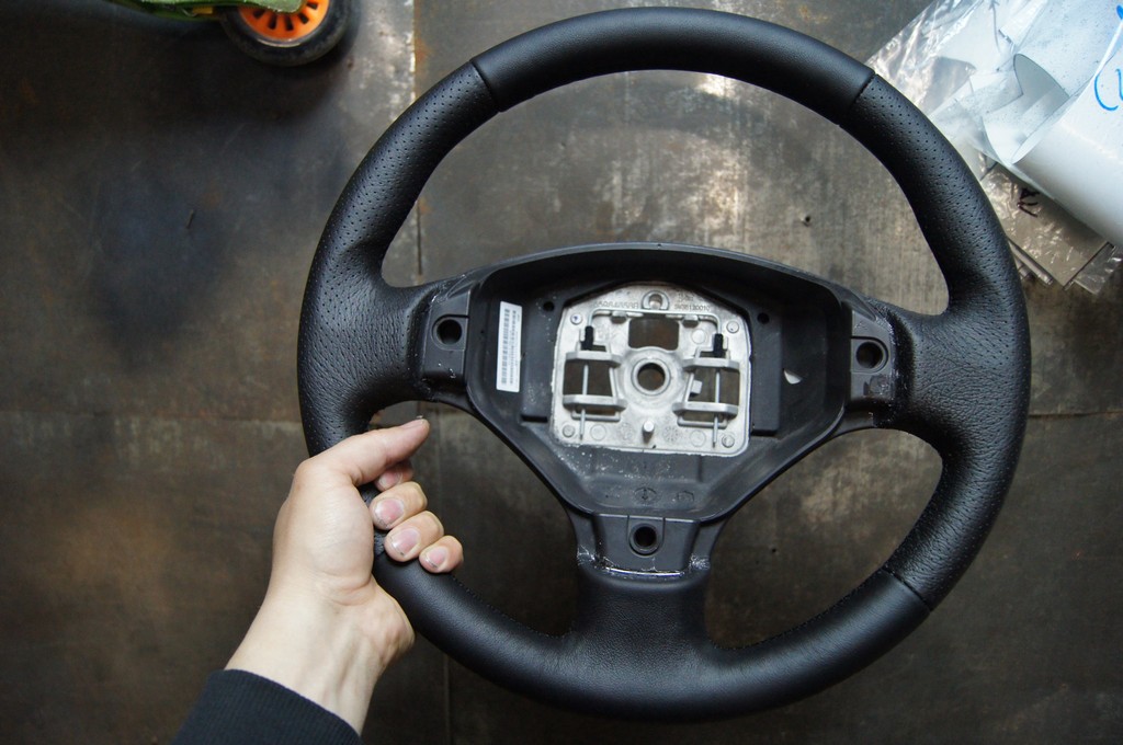

Резиновым или полиуритпновым клеем промаж места под швы и зафиксируй оплетку(по вн части руля идет полосочка,ориентируйся по ней)
можно порсто моментом
(клеем я имею в виду)
потом немного клея на спицы лицевой стороны(предварительно промерив чтоб все было отцентровано и семетрично с каждой староны)
тоже самое с обратной стороны.Клея надо совсем чуть чуть...буквалино пару капель на середину спцы
стягивай с любой стороны ,начинай со шва и в любую сторону
Советую стягивать спортивным швом,тоесть продевая иглу в каждую петельку!!!Шов лучше стягивается и меньше касяков
В принципе остальное будет понятно по ходу
Да и вся инфа в принципе была на форуме и в посте от Franky

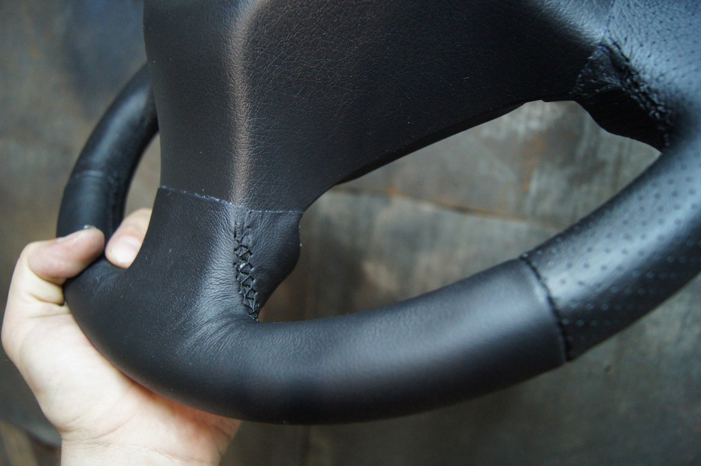

Андрей,я с твоего позволения добавлю фото заднего подворота кожи а углублением.Кто как хочет,так оформляет заднюю спицу.
