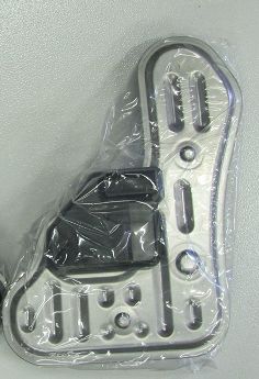

Продаю. Предназначалось на Peugeot 308, может и на др. может и подойдет. Фильтр новый не распакованный. Купила около 3 т. р., а ставить не стали. поэтому продаю. Жалко пропадает.

Расскажите поподробней, как собирались его устанавливать? И в связи с чем?

чтобы его поменять надо располовинить коробку. симптомы для его замены большое количество пудры в масле. похоже собирались капиталить коробку - замена тормозных лент, шестерен диференциала, подшипников.

У меня на работе один мужик тоже купил масленный фильтр, а потом когда узнал как его менять. и ответил "откуда ж я знал, что так все запущено, в двигателе масло с фильтром меняется вот и для коробки купил". Поэтому не факт, может так же от не знания купили.

Собиралась менять масло в коробке не у официалов. Мне там все сами заказали, а именно фильтр + 4 л масла. Далее посмотрели на коробку и сказали, что за пыжик не возьмутся, очень сложная и кропотливая работа, только к официалам. Приехала к официалам, а они говорят, масло поменяем, а фильтр не надо мне менять. Вот и болтается.
