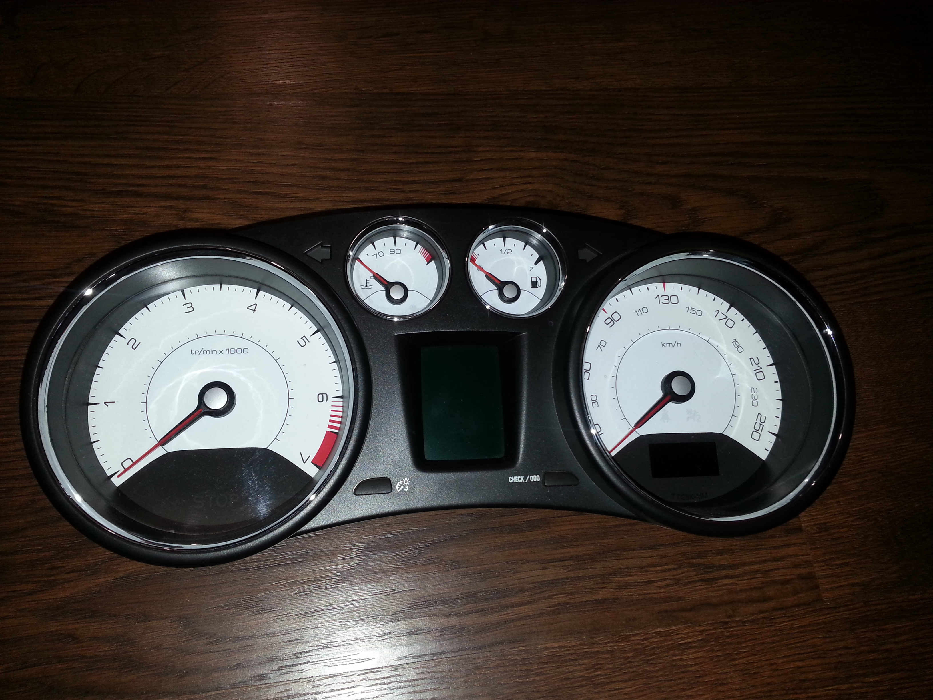

белая приборка 308/408
Продам белую приборку. пробег 35000. 3000р

не сказал бы что любая. если установить от бензина - тахометр будет показывать неправильно. так как на бензине шкала до 7 на дизеле до 6. не проверял как отразится на работоспособности машины, но что то подсказывает что крутить мотор будет желание сильнее.Garikrus писал(а):Гаяз
ИМХО - любая пойдет.
хотя тут решать тому кому пользоваться в итоге.
по поводу приборки если продолжить - есть ли потолочный дисплей с пассажирами непристегнутыми? если есть то все ровно, если нету - то будет ошибка индикации по подушке. можно отключить через лексию - но тогда переднюю подушку уже не выключить... вопрос еще можно решить поставив приборку от 408, там лампочки прям в приборке(у меня как раз такая) ну или установив дисплей в потолок.
как то так. про пробег думаю все знают - поставишь с пробегом больше своего - пробег в машине тоже увеличится и никуда не дется от этого. в приборке скинуть его 1000, а вот в бси+приборка уже около 5000 а то и больше
я на драйве https://www.drive2.ru/r/peugeot/1555579/
вы бы хотели пользоваться механическими часами где на шкале 30 часов расчерчено, но 6 из не работают? если есть возможность купить нормальные?Garikrus писал(а):lexrosh
Не согласен
Тахометр показывает обороты. Обороты. А не относительное положение стрелки между началом и концом шкалы.
Приборка получает инфо по кану - 2000 мин-1 и отображает их.
Она не получает инфо - поверни стрелку на 25 градусов.

Тахомет что по мне должен показывать одинаково. Обороты с мозгов всеравно идут.

показывать он будет скорее всего правильно, тут вопрос скорее в эстетике. можно даже бензиновую переделать на дизельную сменив прошивку в ней, только еще надо тарфарет поменять будет.kostet писал(а):Тахомет что по мне должен показывать одинаково. Обороты с мозгов всеравно идут.

Не нужно передергивать/мудрить.
Часы - неудачный пример того, что ты хотел донести до аудитории.
Т.е. ты согласен с тем - что она будет корректно работать? Но будет не использоваться зона с разметкой более 4000 мин-1(дизель до 6000, бенз. до 7000).
Скажу по секрету - на своём дизеле выше 3500 не крутил никогда.
А на Берлинго/Партнёрах - одинаковые доски, что для дизеля, что для бензина.

если речь про мою приборку то она 12 года, шкала спидометра до 250, приборка от 408(с индикацией непристегнутых в самой приборке)Обхуёмбр писал(а):Первый пост по существу: приборка от 308 или от 408? Если от 308, то какого года и до скольких размечена шкала спидометра?
