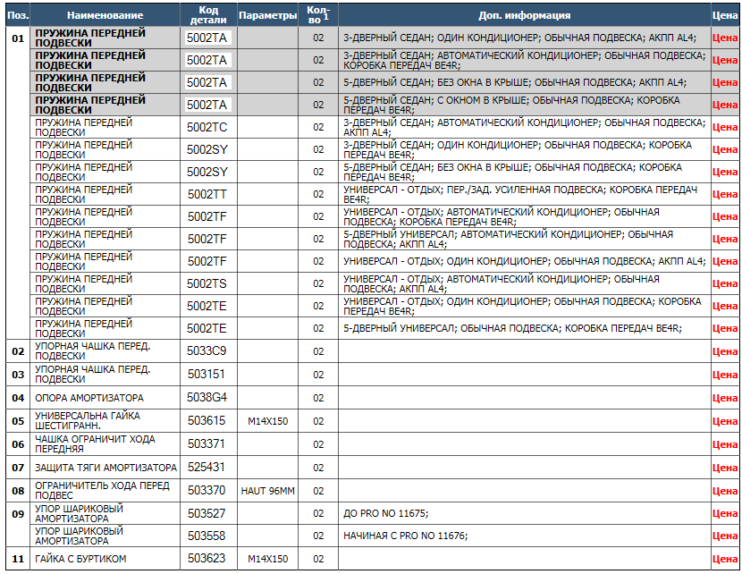

А уменя на АКПП как раз референс 5002.TA, и я месяц назад как раз поставил RH2080, правда у меня амортизаторы Бильштайн.
А менял по причине отломленного витка слева.

Прошу прощения 5002.TF - универсал простой (без стеклянной крыши) прилагаю файл из сервисбокса.
У Каябы очень хитро на сайте написано, вроде бы для АКПП 2081, но когда начинаешь сравнивать с сервисбоксом, то то оказывается, что референс совпадает с 2080, что вы и показали.

у меня универсал со стекляной крышей и АКПП и тоже сервисбокс выдаёт 5002.TF.
И пружины RH2080 встали кривовато, длинноваты, диаметр прутка меньше.
Поменял на Lesjofors 4066781 (аналог RH2081).
RH2080 это аналог Lesjofors 4066780.
Но короче встать-встали, но мастера сказали так стоять не должны, купи и замени на Lesjofors 4066781
