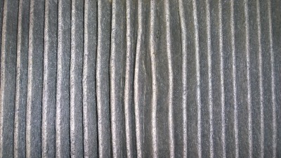

Да согласен как новый угольный фильтр после стирки не будет. После стирки свойства теряются.
Вот во что превратился угольный фильтр за 2 месяца.
Купил дешёвый за 250 р. обычный белый и поставил.
Угольный снова постирал и высушил 2-й раз. С виду очень хорошо смотрится фото позже буду его менять с белым.
Надо 2 раза в месяц минимум менять салонный фильтр.От 1500р. в год.
Угольный 450-500р за 1 шт.
Не знаю на сколько стирок хватит фильтра.
Но обычно водители 1 раз в год меняют, этого мало. Лучше с постиранным ездить чем с грязным и вонючим см. фото.
Но экономия имеет место быть
. Как и покупка новых.

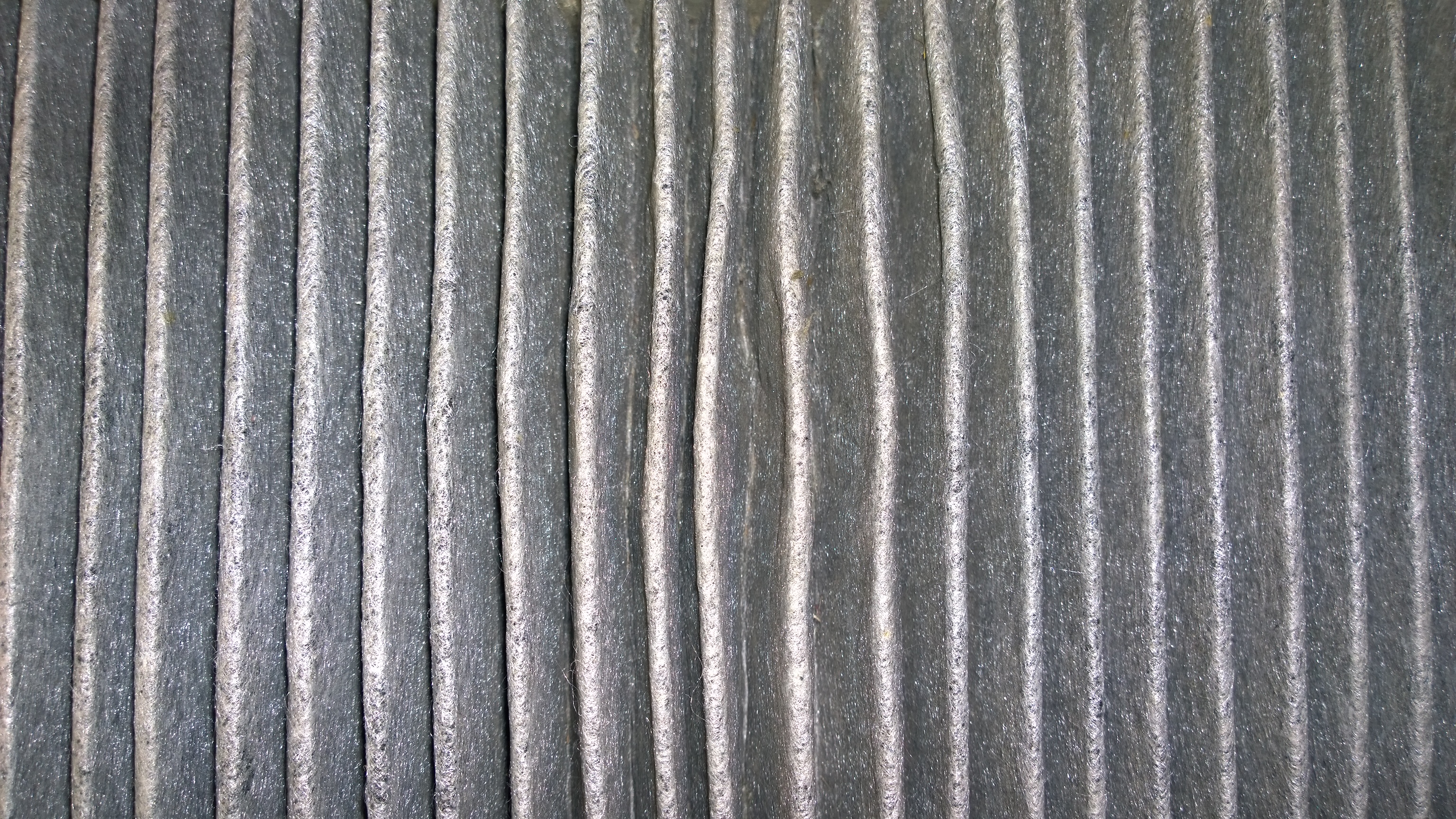

arsenii111
У "обработанного" таким образом фильтра работает только верхушка шторки (площадь фильтрации близка к нулю) - соответственно забивается мгновенно. Так что промывка только внешний эффект дает. Безугольные безымянные фильтры недорогие, лучше их ставьте.

Вот после второй стирки и сушки.

Если грязь застаревшая, то даАлександр (19alex81) писал(а):PapiRus
пыль, грязь, пух: в фильтре уже ни раз мочились водой, поэтому весь воздух который проходит через грязный фильтр обильно насыщается заплесневевшей гадостью которая находится в фильтре. Спорить не буду, я высказал только своё мнение не подтверждённое ни статьями, ни науками.
Но из пор Вы грязь вымыть не сможете

Еще один совет - относительно угольных фильтров.
Визуально их 2 вида - равномерно серого цвета (где армирующий, угольный и фильтрующий слой спрессованы или отлиты заодно) и с явно выраженными гранулами угля. Вот от последнего советую воздержаться, так слои материала там склеены - соответственно перепад давления через клеевой слой громадный. Это либо Китайская бумага, либо ограниченная партия Невского фильтра.

Вот прямо в точку!PapiRus писал(а):Еще один совет - относительно угольных фильтров.
Я так понимаю что мой угольный фильтр за 450 рублей и есть китайский гэконом . Т.е. хороший угольный фильтр с микро порами и др нано технологиями стоит от 2000 рублей и выше как раз именно оригинальный угольный фильтр о.д. нам за эти деньги и предлагает замену. Поправте меняPapiRus по цене с ростом валюты цена на оригинал возможно и выше.
Я верю глазам своим и вижу ( на фото видно) после 2-х месяцев жутко грязный, вонючий кусок ( фильтром это трудно назвать)гофрированного полиэстера . Стираю с жидким мылом его меняя воду до 3-х раз грязи из него не меренно вытекает поласкаю под проточной водой до тех пор пока из него не выйдет вся грязь. Сохнет 2-е суток. И он как новый и запах свежий и вид. Растянув гофру посмотрев на свет видно чистые волокна синтетической ткани и это радует. Микро поры в фильтре за 450 рублей искать бесполезно. Как в армии простираешь свои портянки, вы сушишь и приятно ноге. Но были бойцы которые ждали 10 дней...о ароматах тех не стиранных портянок и носках есть целая тема анекдотов

Ну с нынешним курсом я даже затруднюсь дилерские цены ванговать. Последний раз ставил МФильтр по 700р (угольный).
Полагаю что тот, который сделан кривыми китайскими ручками максимум 300-400 будет, только толку от него?
Хочется мыть старый? Возьмите хотя б детский микроскоп и посмотрите что остаётся на срезе, может это убедит.
Честно, не знаю насколько серьёзно обсуждать такую экономию на спичках. 700р/12 мес + возможность дышать нормально и незапотевающие стекла (ну если не бухать накануне)
