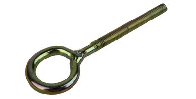

собственно у меня не было крючка с кольцом для фаркопа при покупке Б/У машины=))
делюсь радостью:
думал где его взять...сегодня по делу заходил в магазин с метизами креплениями шурупами и всем таким)))и висят там на стене разных диаметров...они хорошие...всего 98 рублей и кольцо с резьбой отлично подходящее для фаркопа мое=)
примерно вот так оно выглядит))

боюсь огорчить - это к фаркопу никакого отношения не имеет и еще какова уверенность что резьба выдержит нагрузки?

kostet писал(а):боюсь огорчить - это к фаркопу никакого отношения не имеет и еще какова уверенность что резьба выдержит нагрузки?
должен выдержать:)теперь тестировать придется))

Сообщение sunray » Вт сен 17, 2013 9:28
ну да чего я его фаркопом назвал))буксировочное колечко просто))

sunray писал(а):... с резьбой отлично подходящее...
примеряли, вкручивали ?

При покупку б/у Пыжика 308SW тоже не досталось в наследство буксировочного крюка. Пробовал с трех машин (Фокус, Волга и КИА), не подходят. Не подскажите размеры, у кого есть такие в наличие, для самостоятельного изготовления? Заранее всем спасибо.

ну после того как меня на нем потаскали, оно старательно погнулось...надо вообщем только оригинал вставлять))

Сергей157 писал(а):При покупку б/у Пыжика 308SW тоже не досталось в наследство буксировочного крюка. Пробовал с трех машин (Фокус, Волга и КИА), не подходят. Не подскажите размеры, у кого есть такие в наличие, для самостоятельного изготовления? Заранее всем спасибо.
оригинал 800 рублей стоит http://www.exist.ru/price.aspx?pid=9B40 ... at=Peugeot
а по размеру подобрать можно в любом строительном магазине крючки...но...как я сказал выше, они не выдерживают нагрузку и гнуться

Та замена, которая на фото - она ж не заварена на стыке, => не годится. За качество металла - ваще молчу, все что со строительного рынка = майд ин чайна. В лучшем случае.
Потаскали - не критерий, просто повезло. При рывке разогнется, и тебе в лобовое крюк от троса прилетит (тьфутрираза).
Или кому-нибудь другому в голову. :(
ЗЫ хорошо, что обошлось без жертв и разрушений.

Сообщение sunray » Сб фев 15, 2014 1:07
резьба M12x1,75 длинна резьбы 25.
после сход резьбы и фаска - 5,
далее диаметр увеличенной "проставки"- 16 (то что после резьбы), длина -25
ну мастери=)и ставь на производство:)

sunray писал(а):резьба M12x1,75 длинна резьбы 25.
Понял. Спасибо большое. А размер кольца подскажи ( два диаметра и толщина), для полного счастья.
а ну толщина там как и у резьбы получается, а диаметр надо мерить идти, делай так чтобы влез крючок зацепной нормально)ща фото скину сам прикинешь
у тебя же сама коробка для хранения этой фигни есть?вот замерь внешний круг, отнимешь 16, получится внутренний

не ну погнуло его не сильно, градусов 10-15 угол вышел, потому как остался то только конец почти торчать, остальное вкрутилось....да и тащили аккуратно)))но при поворотах всеравно вот погнуло чуток)потому решил надо оригинал))))

вообще при желании делаешь резьбу на всю длину и кольцо на конце, лишь бы металл крепкий был , не гнулся не ломался)
вот еще цены на крючки если что http://www.zzap.ru/default.aspx?partnum ... %20CITROEN
Спасибо большое. С диаметрами кольца как-то тупиканул, не сообразил, что можно по коробке для крючка взять размер и вычесть.
