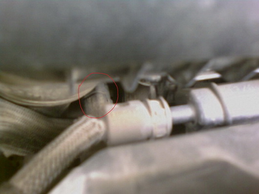

Попробовал сегодня повторить с отключением выпускного клапана. Результат тот же, педаль сразу стала четко работать, клевки перестали, разгон ровный, обороты стали плавно опускаться. Единственно если быстро нажимаешь на педаль газа происходит небольшой провальчик. До впускного клапана не реально добраться, чтобы проэкспериментировать. Вопрос в следующем, как можно автономно проверить работоспособность клапана?

Сфотографировал на телефон где штекер впускного клапана, крепится, мне не реально снять его, так как защелка повернута вниз, и пальцами туда не пролезть. Может у кого она повернута в верх?

Light's Out
Сообщения: 3331
Зарегистрирован: Сб окт 23, 2010 8:57
Откуда: уже неважно
Сообщение Light's Out » Вс июн 12, 2011 16:53
Dzhon83
Ну, и что? всё?

Сегодня решил еще раз попробовать с отключением выпускного клапана фазовращателя на холодном двигателе и результат совершенно противоположный, чем на горячий. Двигатель стал кливать и не только при нажатии на педаль газа но и при разгоне с приличными провалами и тяга была ужасная. Всякими способоми пытался снять клемму с впускного клапана, это сделать не реально без разборки. Так как клапан упирается в патрубок воздуховода.
