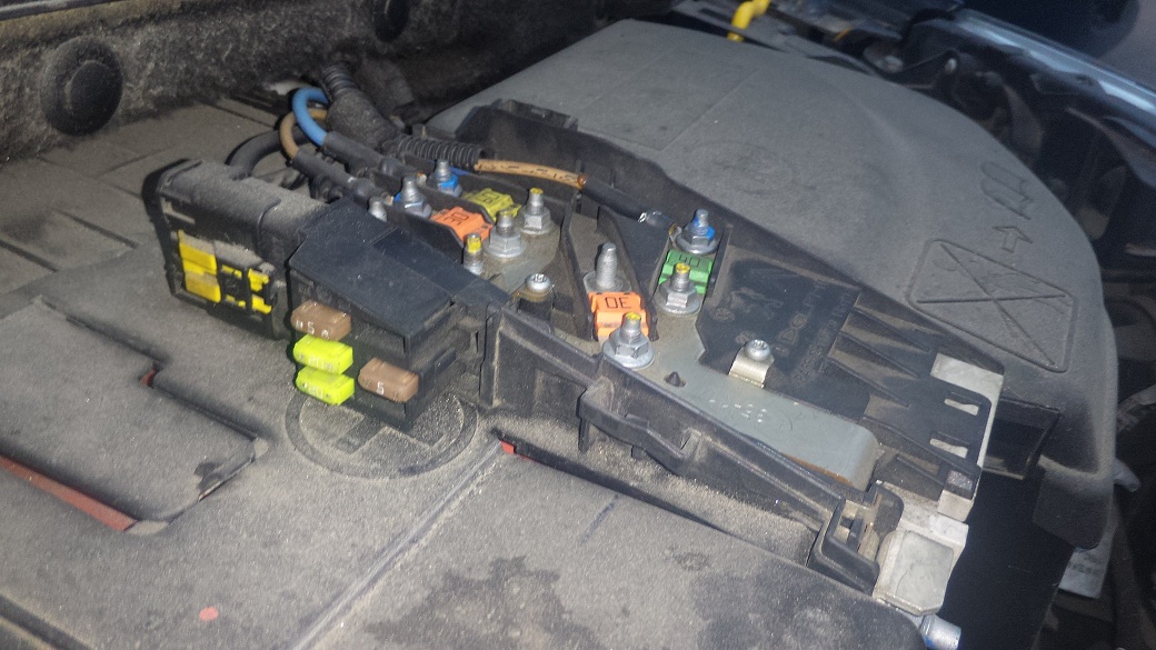

Сообщение Sergey837 » Вс май 31, 2020 21:28
Продолжение истории.
Где-то с полгода назад машина не завелась, пощелкала и полностью отключилась (даже электронный замок дверей не работал, пришлось закрывать механически). Решил, что сдох АКБ. Оперативно, с доставкой, поменял. Не помогло, все то же самое - щелчки, полное отключение. Отбуксировал на сервис, там сказали, что сильная корозия на минусовой клемме, почистили, машина стала заводится как прежде. Но сказали, что лучше заменить клемму на новую, иначе ситуация может повториться. Заменил. Вот эта клемма (она идет сразу с блоком управления заряда аккумулятора):
http://www.elcats.ru/peugeot/Parts.aspx ... 572e88fafb
Была слабая надежда, что замена клеммы решит мою основную проблему (все таки вместе с ней менялся и блок управления зарядом).
Но нет, все как прежде: после долгого простоя напряг 12.8В, пока не сбросишь плюсовую клемму. После сброса: 13.8В - 14.5В (в зависимости от температуры) и постепенное снижение по мере езды.
Но через некоторое время после замены минусовой клеммы стала появляться и пропадать ошибка "Battery charge or electrical supply faulty", чего раньше НИКОГДА не было. При этом напряжение сети не меняется (я постоянно за ним наблюдаю через вольтметр в прикуривателе), все работает нормально: фары, магнитола, кондиционер. Появится и пропадет. Чаще появляется в теплую, плюсовую погоду.
Последней деталью, которую я не проверял/не менял, оставался блок "БЛОК ЗАЩИТЫ ПАНЕЛИ УПРАВЛЕНИЯ" (тот, что располагается на аккумуляторе, №10 на схеме):
В других ветках у людей были схожие проблемы (низкое напряжение + ошибка "Battery charge or electrical supply faulty") и им помогала замена этой детали.
Буквально позавчера заказал и поменял самостоятельно. Ошибки пока не было (но я ездил еще мало). Но проблема - осталась, после долгого простоя напряг 12.8В и больше не становится.
Правда я нашел способ не сбрасывать плюсовую клемму для возобновления заряда: при заглушенном движке достаточно вытащить и вставить предохранитель F3 в блоке защиты панели управления (слева блока, см картинку): видимо это приводит к некому "сбросу" блока контроля заряда и после запуска схема работает правильно: выставляется нужное напряжение, которое постепенно снижается по мере заряда аккумулятора.
Кстати, если этот предохранитель просто вытащить, то блок контроля заряда просто отключается и после запуска выставляется напряжение 14В независимо ни от чего. В принципе это можно было бы использовать как "решение" проблемы, но не хотелось бы. При наличии блока контроля напряжение не только понижается, но и повышается при необходимости (например, зимой).
Итого:
  • Был проверен генератор (исправен)
  • заменено реле генератора (оригинал)
  • уже 2 раза заменен АКБ
  • заменена минусовая клемма вместе с блоком контроля заряда аккумулятора
  • заменен блок защиты панели управления (на аккумуляторе)
И - ничего не помогло.
Что еще можно сделать?
Схема плавких предохранителей блока защиты панели управления
Предохранители слева блока защиты панели управления, крайний правый отвечает за блок контроля заряда
