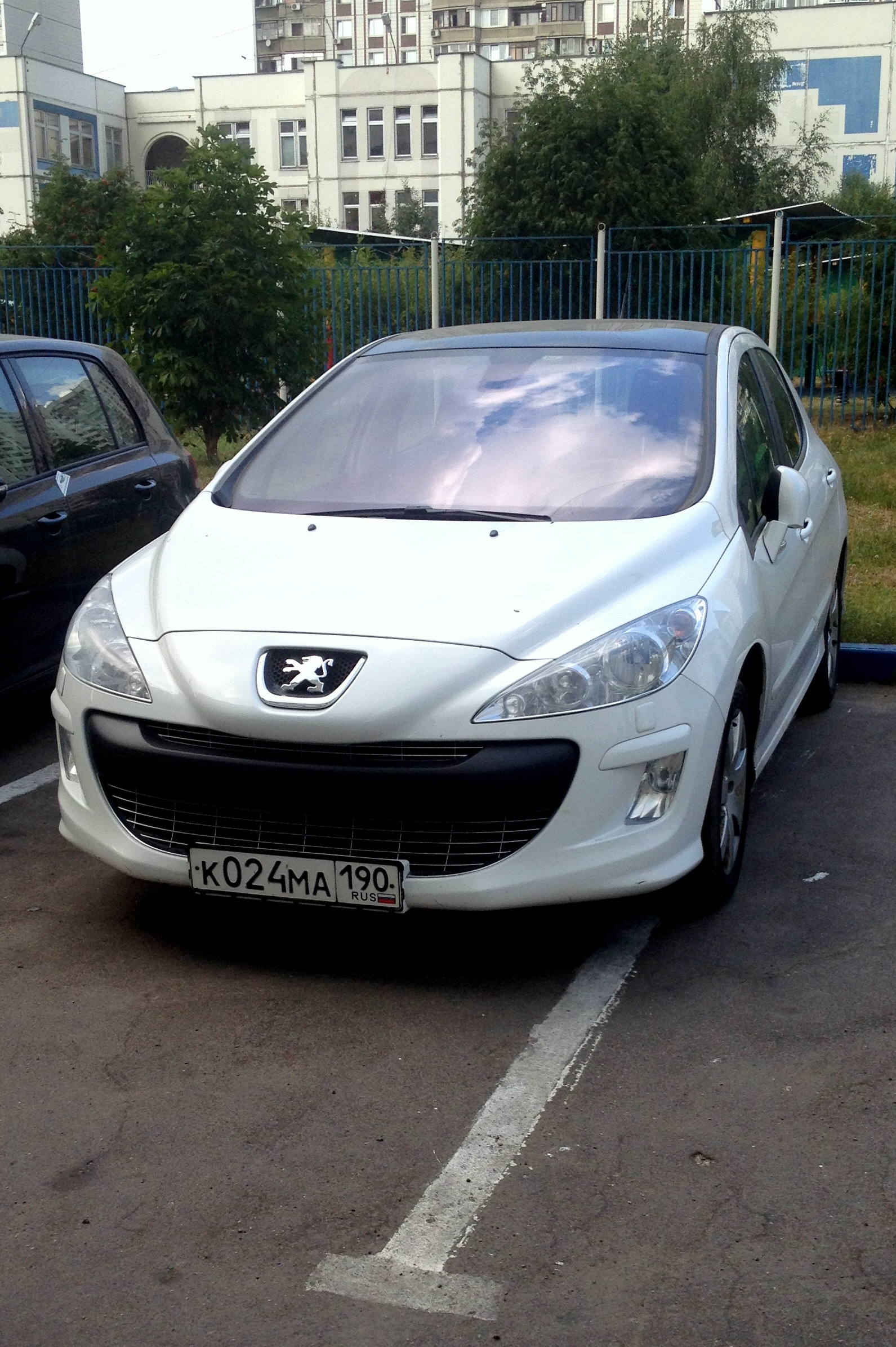

Купил, оформил, сел аккумулятор ((
Но в ряды вступил =)
2010 год, АКПП, подбираемся к 47 000 пробега =)
Вроде пока без нареканий (кроме аккума)
