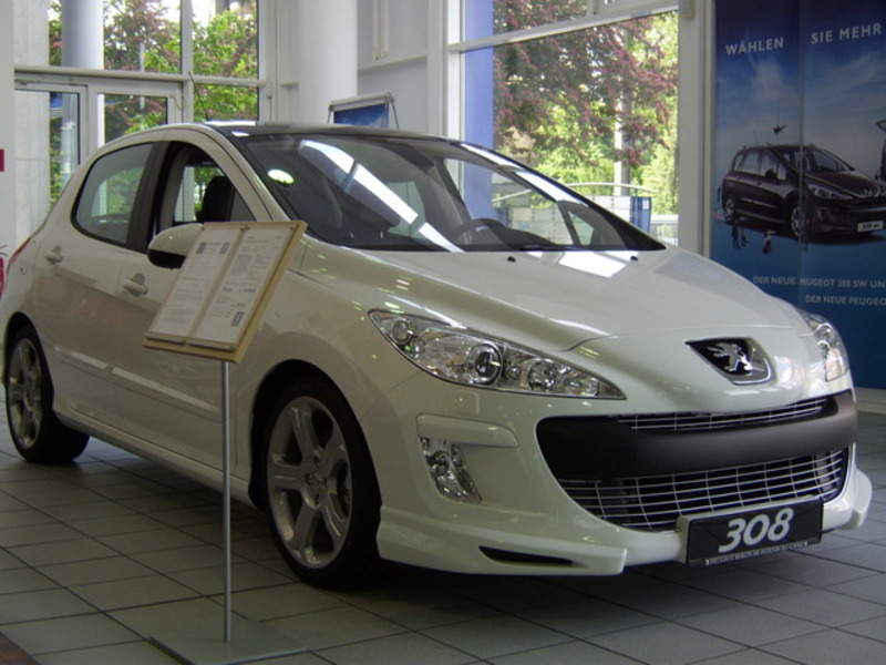

Привет всем форумчанам. обычно на форумы захожу и регистрируюсь когда нужна помощь,так и счас в общем.
Авто пежо 308 2008г.в..
Во всем устраивает когда приходится его использовать (т.к. не основное авто в семье) кроме внешнего вида, а именно колеса которые "внутри" не нравятся. будто приора "посажанная" или все четыре докатки с виду. визуально непропорционально, во избежание споров добавлю,что это мое сугубо личное мнение. попытал удачу в поиске по запросу "вынос колес за арки на пежо 308" и нечего.
Обращаюсь к вам, ведь наверняка кто-то делал или хотя б сталкивался с обсуждением такой проблемы.Подскажите,или ткните в тему...заранее благодарю.
Буду благодарен за фото 308-го пежо с вынесенными колесами из арок.

Какие колёса стоят на Вашем авто; размер ,вылет?

Сообщение otchayan_sovsem » Ср мар 23, 2016 13:26
штамповка 195\65\15

ничего от них не хочу. от знатоков хочу совета. просто пошел и посмотрел как будет выглядеть 7х16 ет32 и тож не впечатлило. вот бы вынести чуть...совсем по другому будет.

вот вариант колес больше и шире,но на мой взгляд они "глубоко под арками"

Сообщение MadElvis » Ср мар 23, 2016 14:42
otchayan_sovsem
берите 17шки для начала, посмотрите, если так же не понравится, то искать проставки для увеличения вылета
хотя все эти занижения, выносы колес из арок и сверх низкая резина на том что выше 18 радиуса, как раз больше и напоминает приора стайл, вне зависимости на какой машине

спасибо. занижать ничего не собираюсь,пока во всяком. сверхнизкая тоже на любителя,мне не очень в смысле. а вот то,что эти колеса в глубине где-то (глубоко под аркой) совсем расстраивает.
если сталкивались то поподробней про проставки?что еще кроме них нужно и чем чревато?

Изменится угол обкатки (кажется это так называется), ухудшится управляемость, возрастет нагрузка на ступичные подшипники.
В Пежо подвеску настраивают не для галочки, не стОит в это вмешиваться.

давайте я заново о наболевшем: мне абсолютно все равно на их фактический размер.ширину, высоту профиля,а так же диаметр дисков я так понимаю придется менять для того,чтобы "достать" из под арки колеса,как мне объяснили,ибо сам я в этой абракадабре с величинами запутался в конец.
было б можно просто вывернуть штамповку и тем самым достать колеса из под арки-так бы и попробовал :ROFL:
моя проблема заключается в том,что они очень глубоко под арками (под крыльями.под кузовом). и пусть будет лететь из под колес на лако-красочное покрытие-это переживу. главный критерий внешний вид.если это можно исправить (уже кто-то делал) покупкой более широких дисков и резины без вреда,то супер.если еще что-то нужно усиливать,то что именно?если можно проставкой обойтись,то какой?

Вопрос не в том что будет пескоструить бочину (брызговики Sparco до асфальта как всегда рулят), а в том что вы нарушаете стабилизацию машины и убиваете ступичные подшипники. Если это Вас не останавливает - то вперед.

Сообщение sergeyvolk » Ср мар 23, 2016 18:45
otchayan_sovsem писал(а):для выноса хоть на пару миллиметров
У Вас сейчас стоит вылет ЕТ27, У 16 вылет ЕТ 32 уже 5мм.

Сообщение Кузовщик » Ср мар 23, 2016 20:47
sergeyvolk а ширина покрышки ?

Сообщение sergeyvolk » Ср мар 23, 2016 20:52
Кузовщик писал(а):sergeyvolk а ширина покрышки ?
Ещё + к 5мм.Кузовщик
Честно сказать: я бы таких " колхозников" штрафовал, вынесут колёса за арки и грязь и камни летят в лобовую.
