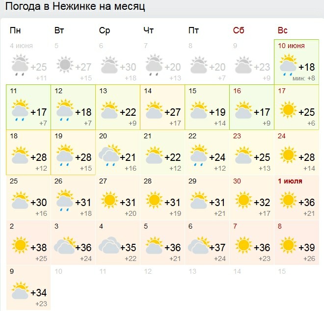

Сообщение sunray » Вс июн 10, 2018 18:59
NAK писал(а):Ну если для вас +108C и выше + пластиковые сальники клапанов - нормально, то продолжайте эксплуатировать ваши авто в этом режиме дальше.
А мы будем эксплуатировать авто на +102+105С :game:
вам стоило бы разобраться в рабочих температурах двигателя, масла ОЖ и тд, до уровня инженеров PSA и BMW вы точно не дотяните думаю
у меня было 3 шт 308ых, и не один из них никогда не перегрелся
при том, что погода у нас летом в легкую разгоняется до 40 градусов в тени
