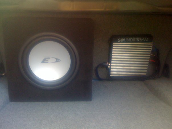

В бмв было так: усь Soundstream 2x180, саб 10" Alpine E, коробка была 25 литров, закрытая. Багажник был оооочень сильно изолирован от салона (не было ни складной спинки, ни подлокотника и т.п.) и несмотря на это все раскачивал оч неплохо и давал сочный звук. При открытом багажнике на улице творилась жесть. Встало это все в сентябре 2008 с учетом того, что я ничего не покупал, а отдал только машину да деньги в 11 000. Для уся сигнал брали с ПЕРЕДНИХ колонок. Регулировка глубины баса и уровня звучания самого саба регулировалост через штатную магнитолу (ну + настройки на усе). В пыж планирую купить все сам, а ставить у ОД (цену не узнавал, мож сразу передумаю.) в бмв выглядело так:
