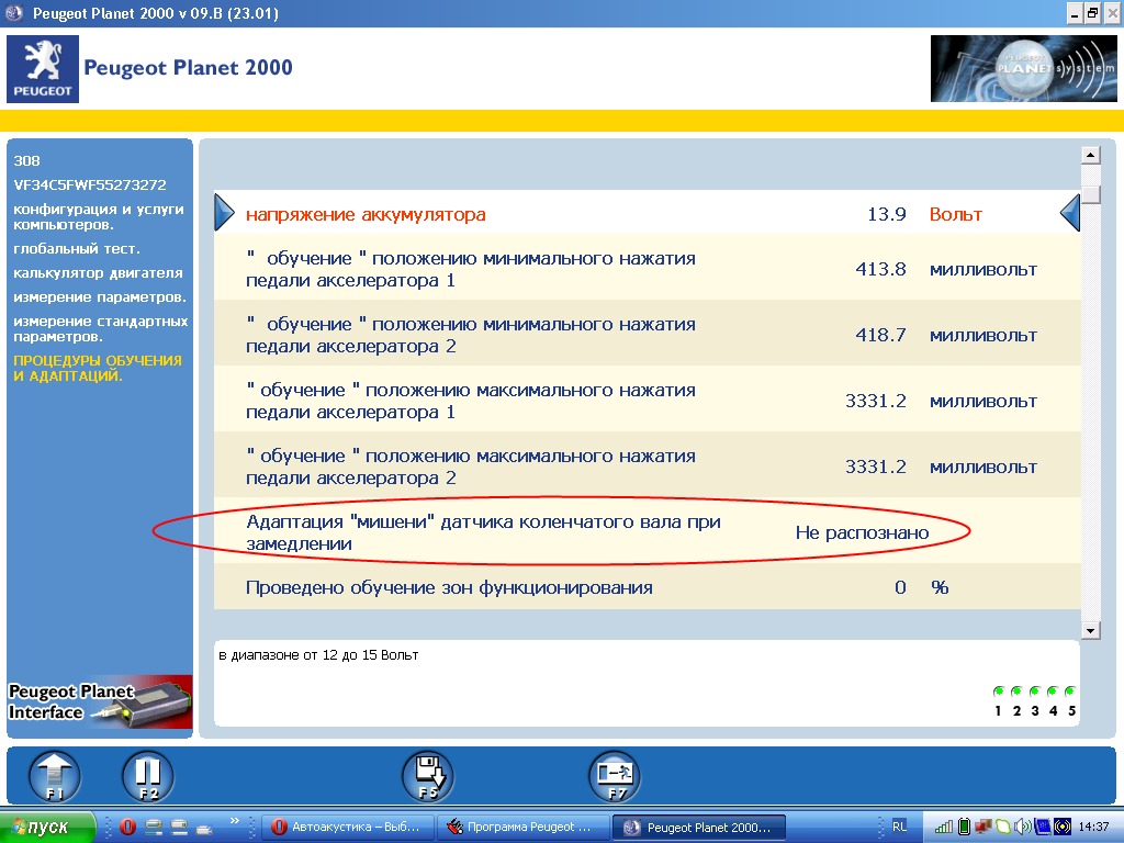

device
Сообщения: 3794
Сообщение device » Вс апр 28, 2013 14:15
это нормально?

device
Оно у всех не распознаёт. Это баг диагностики.
