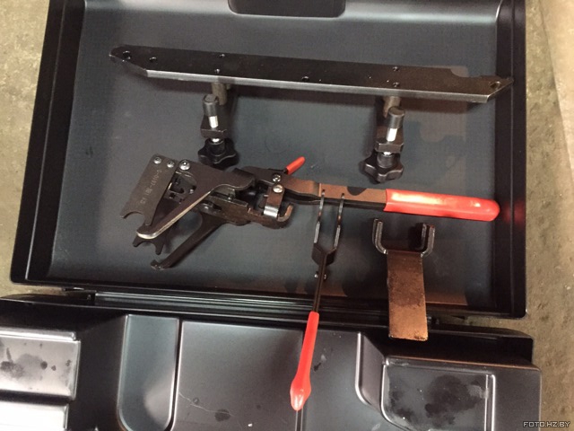

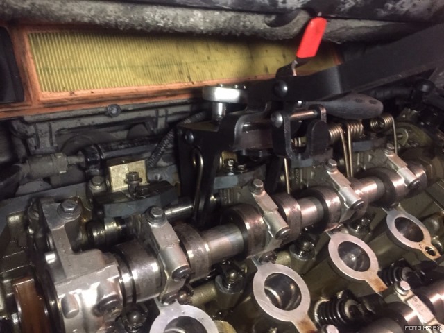

Сообщение shadim » Вс апр 12, 2015 11:43
Вот с таким набором смена на впуске вообще не проблема:

Плацебо. :) Сшадим. Сколько стоит работа и запчастями по замене маслосъемных?

Не плацебо, поверь!!! Знаю с чем сравниваю. Три марки масла поменял. Ну я и не агитирую ни за что. дело сугубо личное, просто делюсь опытом, если кому интересно. Я в Бобруйске, ты в Москве, что тебе наши цены, с Viento приценись. Если только для сравнения: с материалами что-то около 200$ до кризиса. Тут я немного рассказал про смену МСК у себя.

shadim
Да, хорош наборчик. Еще бы у всех он был. А ездить за 1000 верст на замену МСК как-то неохота. Поэтому решил сперва своими силами заменить на выпуске. Результат есть - можно и на впуске. Будет еще лучше. Тогда и Мотюль залью.
Сообщение kostet » Вс апр 12, 2015 20:32
shadim чет не понял, а че валы стоят и не сняты?
