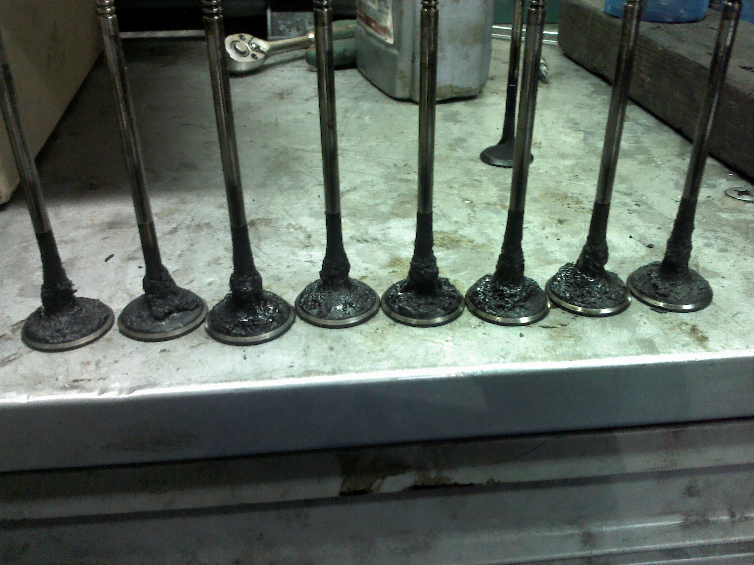

Авто-Лион писал(а):Выкладываем фото клапанов и ГБЦ с такого же мотора (Пежо-308, купе), находящегося сейчас в работе.
Чёта чистые какие-то)))
Вчера разобрали мотор 40т.км пробега )))

Проблема с засиранием клапанов заложена конструктивно в виде очень плохо работающего маслоотделителя (для турбы доп. маслоотделители желательно устанавливать на оба патрубка вентиляции картера).
По моим экспериментальным оценкам штатный маслоотделитель пропускает масла 20-30мл/1000. Для тотала эту цифру надо увеличивать в 2-4 раза в засисимости от стиля езды.
П.С. Стоимость мерсовского маслоотделителя ~1200р. Варианты установки рассмотрены в теме про маслоотделитель на турбо. Проблема закоксовки клапанов и и каналов ГБЦ после этого снимается полностью.
