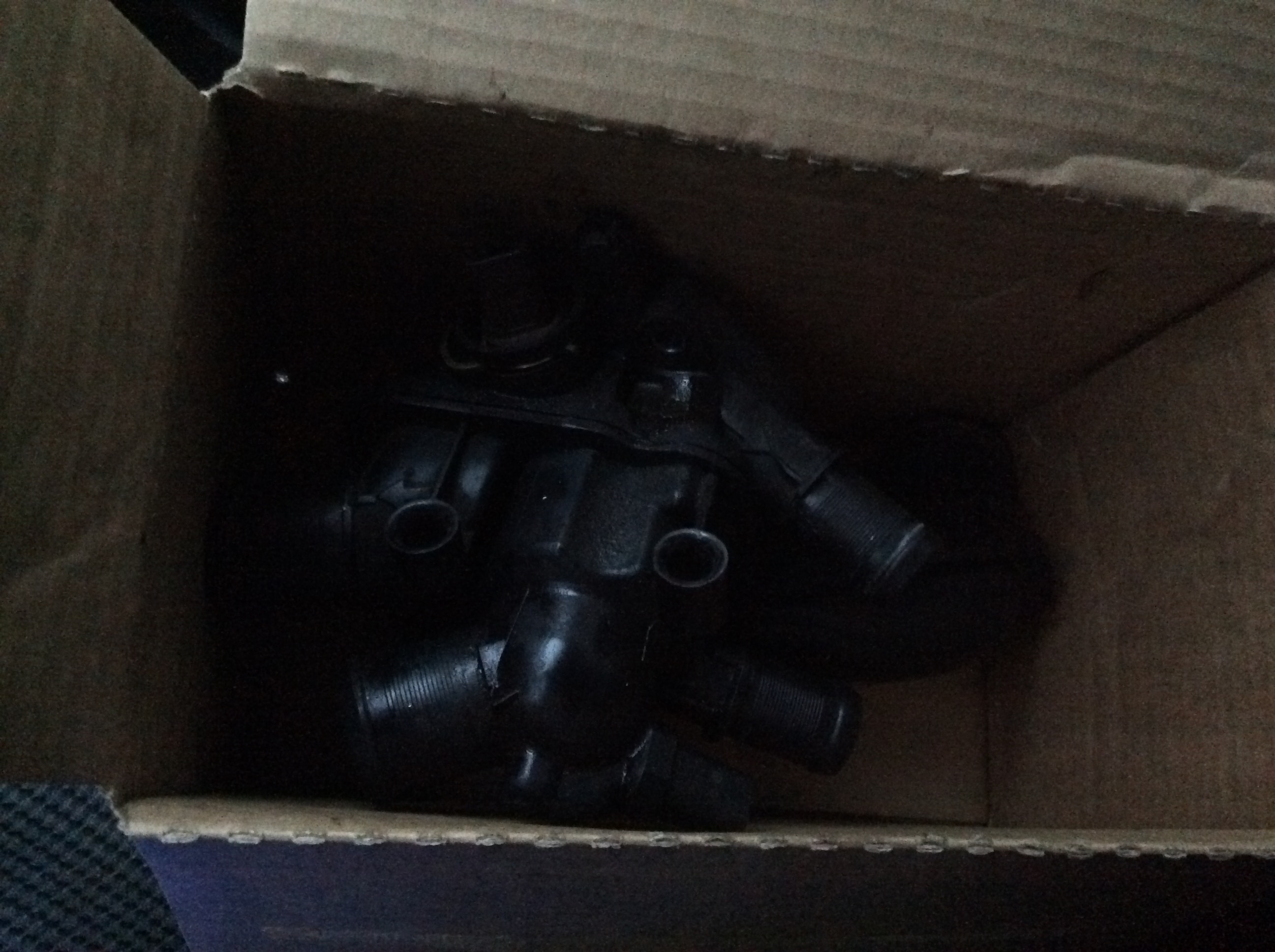

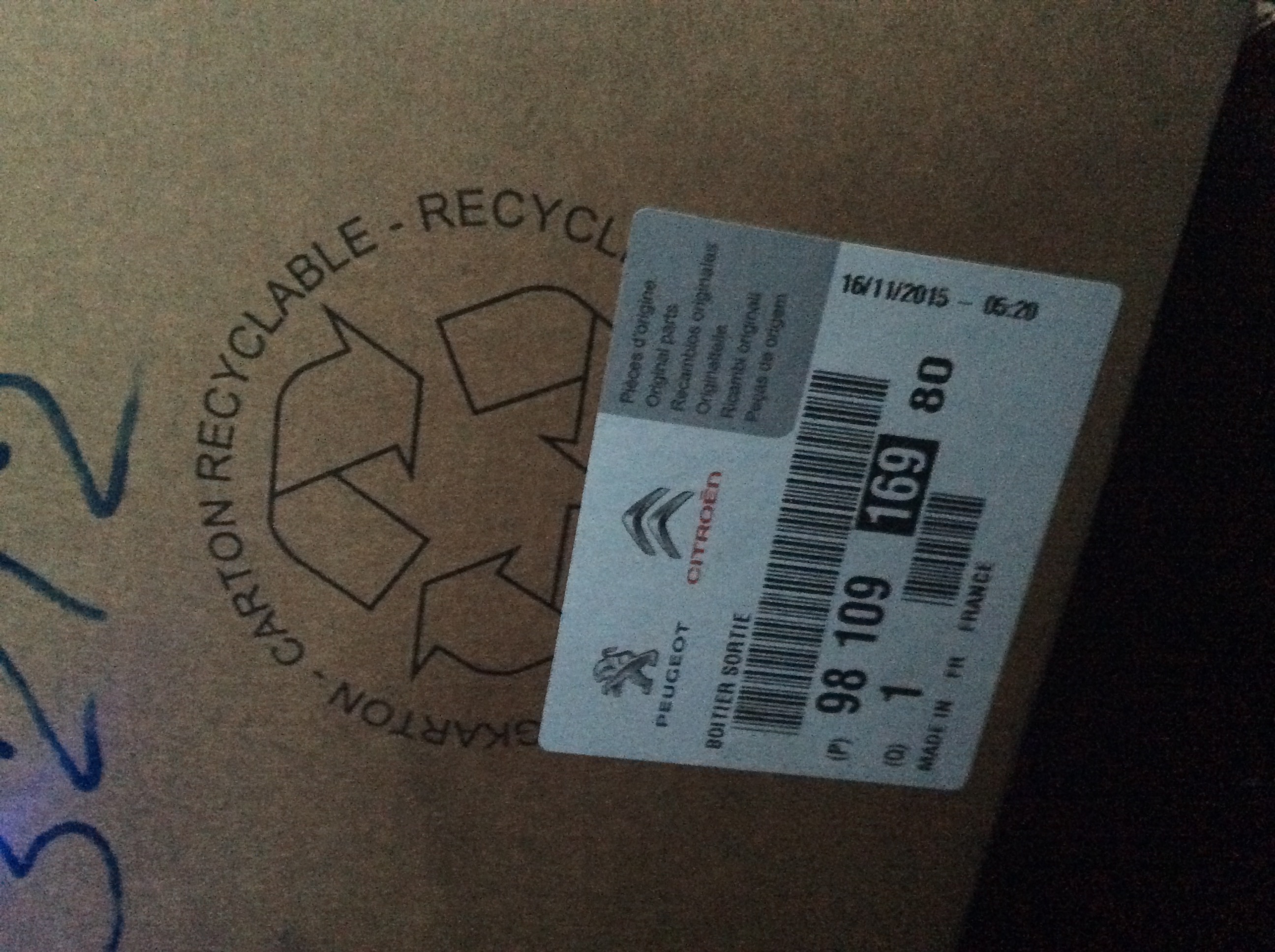

Конец истории. Забрал машину. Денег не вЗяли. Акт правда тоже никакой не выдали сделали копию заказ наряда. Машина сейчас на 90 градусах, тепло, хорошо, надеюсь на долго. Старый отдали в коробке. Сфоткал еще антифриз который нужно будет доливать в мой лиловый g12 (новый зеленый, то есть я получу красивый коричневый цвет антифриза если долью) почему залит именно лиловый g12, который снят с производства мне так и не сказали.
Гарантия 6 мес на работу и 12 на материалы, но только на словах, бумажек нет и хрен с ними.
Датчик который я менял 10 января мне сказали, что это был датчик не из термостата, а типа термодатчик охлаждающей жидкости..а вы говорили что он один. Обманывают?
И еще у меня предположение что я попал под отзыв термостатов компанией пежо, а они это представили как одолжение...буду проверять
