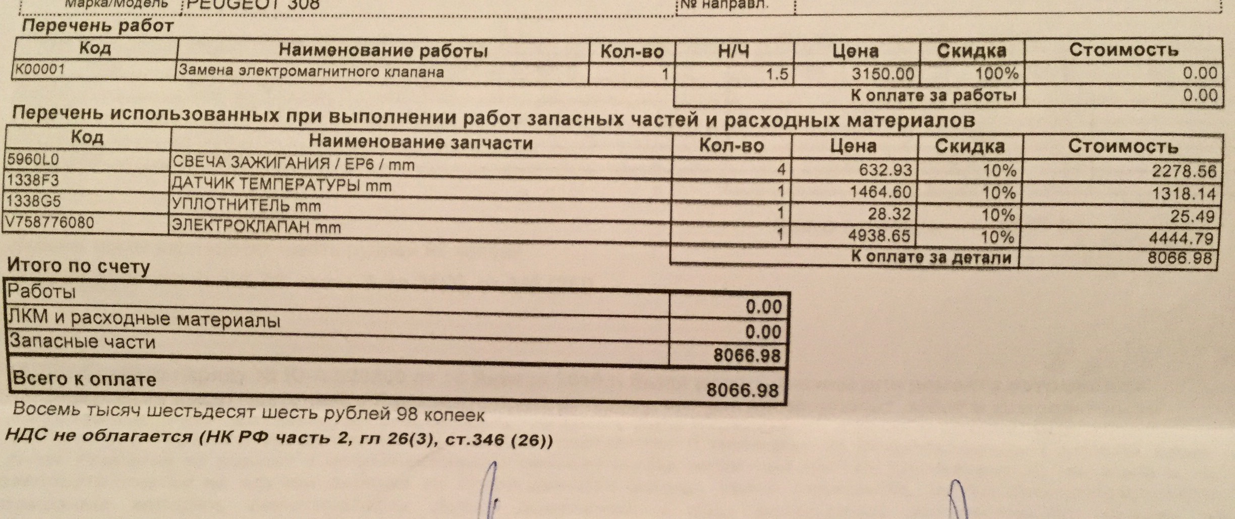

Здравствуйте. Машину третий раз за месяц чинят и все связано с системой охлаждения двигателя и ошибкой анти поллюшн. Пеменяли помпу и электромагнитный какой-то клапан на впуск, все прошло (21 тысяча рублей), через неделю загорается опять ошибка антиполлюшн и через два дня стрелка температуры ложится в красную зону даже на холодной машине, опять отвожу в сервис, меняют термодатчик, второй клапан на выпуск (4500рублей кстати)и свечи до кучи (11 тысяч за все, но три я отвоевал за повторный ремонт, убрали всю работу из заказ-наряда). Вроде бы всё, но на следующий же день выявили что печка совершенно не работает, а двигатель нагревается до 70 через 40-50 минут, на лицо термостат, гоняет все по большому кругу, в машине дубак, опять отвез, теперь ремонт 11 тысяч хотят за замену термостата!! Причем насколько я понял новый термостат идет с детчиком в корпусе внутри, а датчик я уже менял на предыдущем ремонте.
Или их несколько термодатчиков?
Оплачивать третий ремонт за месяц не хочу, чем грозить? На что ссылаться? Хочу забрать машину и потом уже разбираться! Сервис у офиц дилера, а не гараж. Они как будто угадывают что сломалось.

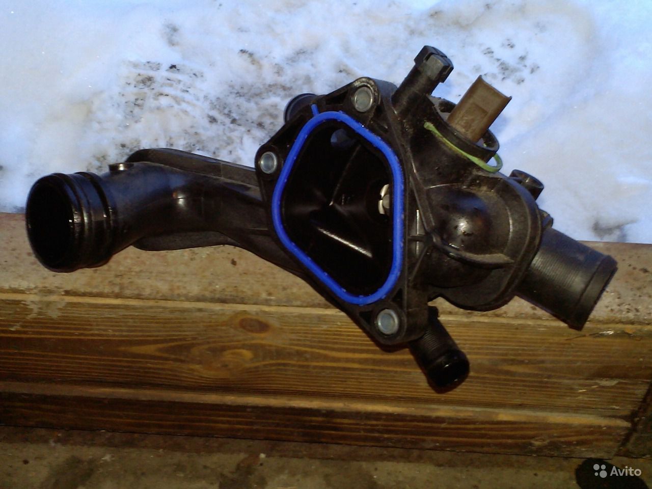

Вам поменяли датчик в термостате. Новый термостат идёт в комплекте с этим датчиком.

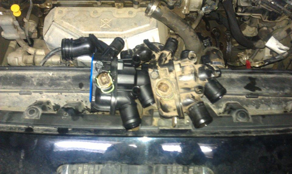

Должен быть как на картинке весь чистый? Я правильно понимаю что чтобы его увидеть нужно идти по верхнему патрубку от радиатора? Я же хз где он;) совсем не опытен в этом вопросе. И по поводу датчика, у современных термостатов он в комплекте, так? Закреплен зеленой клипсой на корпусе как на фотке?
А что там с трогать патрубки? Если верхний горячий то хорошо. Сколько ждать у заведенной машины и выключенной печки?

Вы просто старый термостат потребуйте и всё, он должен быть в сборе с новым датчиком.

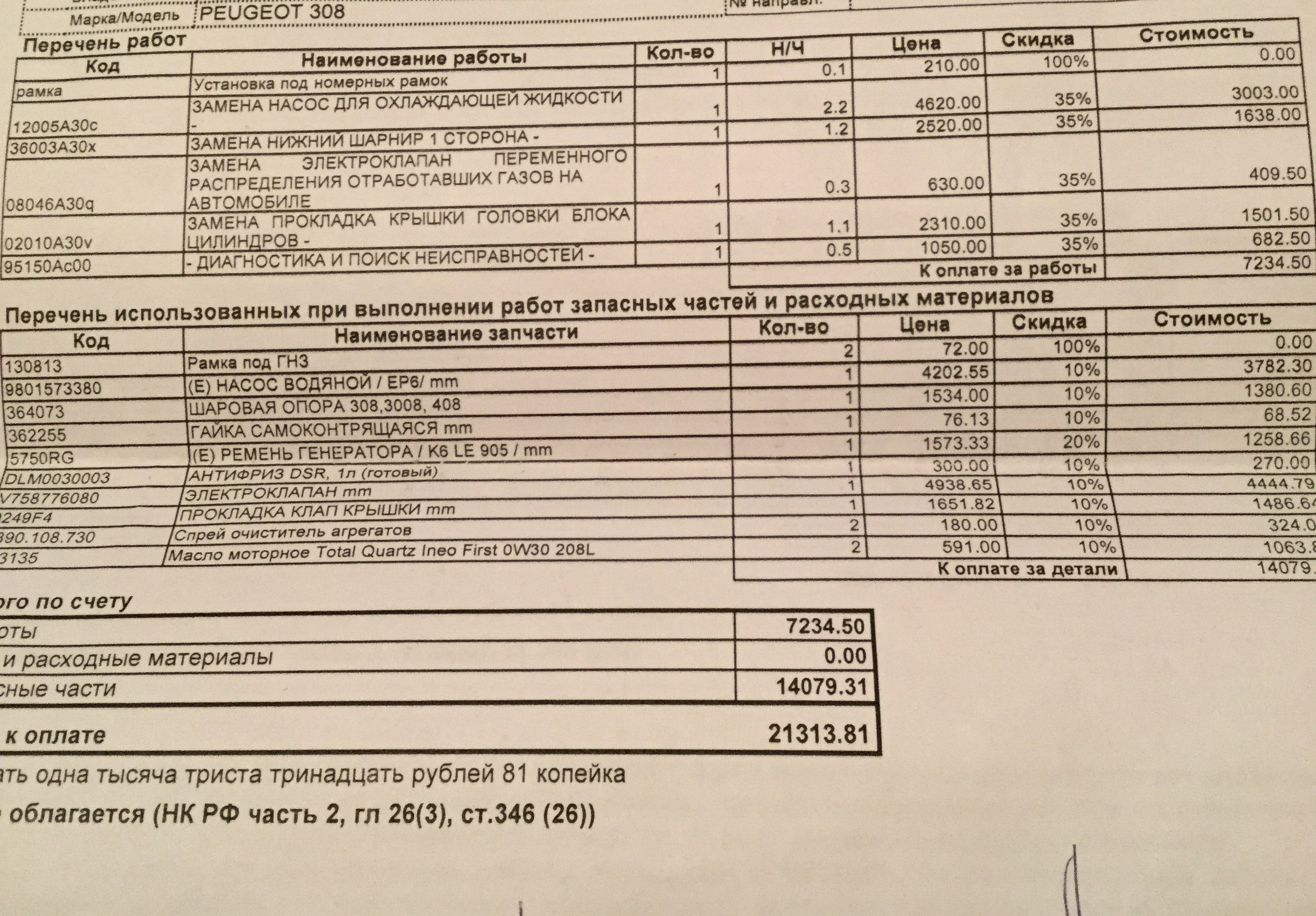

ясно. И верну им их новый датчик назад вместе со старым термостатом, платил им за него 1500рублей. Прикладываю Вам для имнтереса заказ-наряды за два предыдущих ремонта. После которых у меня и перестала греть печка...точнее она не особо грела и после первого ремонта, но было тепло еще на улице в декабре, что странно для питера, поэтому не обращал внимания.
Первый ремонт. 13 декабря. Сказано было что помпа разрушена. Шумит ремень. Немного подтекает масло. И ошибка антиполюшн из-за клапана.
Второй ремонт. После того как стрелка темп двигателя все время находилась в красной зоне и выскочила повторно ошибка антиполюшн. И было отмечено что печк не греет. Работа здесь ноль потому что я ругался 30 минут пока мастер не согласился вычеркнуть эти пу

Судя по ценам на з/ч - много оригинала.
Работы вроде тоже норм.
Повторяющихся работ нет.

Проверка термостата - завел холодную и только когда стрелка Т пойдёт выше 85...90 - начнёт прогреваться основной радиатор. Верхний патрубок может быть горячий и раньше - но радиатор - нет.
