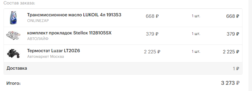

В общем, заказал пока термостат, прокладку КК, Лукойл ATF, крышку расширительного бачка, салонный,масляный и воздушный фильтра.
воспользовался акцией на гудс.ру . с 4000 тыщ скинул 1000 руб. промокодом - жаба довольна)
остальное в юлсане и местной оптовке купил.
